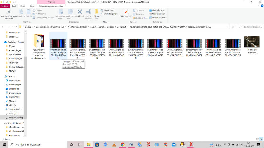

Ik loop tegen een probleem aan en hoop dat iemand me kan helpen. Ik download altijd losse afleveringen en maak dan met convertXtodvd daar zelf een dvd van.
Dit is altijd gewoon goed gegaan tot ik nu al voor de tweede keer losse afleveringen heb gedownload van een serie maar die zijn soort van "te groot"bijv 1.95 GB en met veel soorten ondertiteling erbij. Dan geeft het programma aan onmogelijk om te converteren. Er staat bij het bestand voor ik het ging downloaden zowel WEB DL als x 264. Zit het probleem dan daar in? Na het uitpakken is het een MKV bestand en in de benaming staat 1080p.WEB.x264. De bestanden zijn in ieder geval te groot en ik heb geen idee hoe je deze kan verkleinen of hoe ik dit op zou kunnen lossen? Is er bijv een programma die een MKV bestand kan verkleinen zodat ik er toch nog dvd's van kan maken? O Ik gebruik ConvertXtot dvd 6.0.0.81
Ik heb net nog eens een keer zelf gekeken wat er nu anders is dan anders maar het bij de twee series waar ik geen dvd's van kan maken zitten heel veel talen ondertiteling bij...Kan het hierdoor komen? Zijn die te verwijderen?

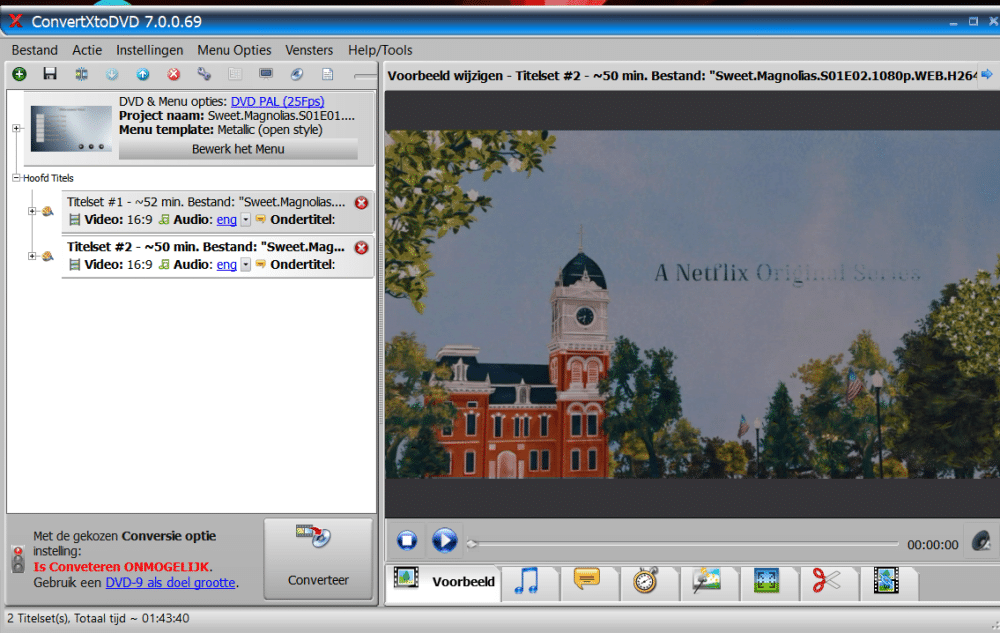

Ik heb hem opnieuw geinstalleerd maar zo gauw als ik de tweede aflevering toevoeg springt hij gelijk op "rood" dat converteren onmogelijk is....daarna heb ik een andere serie geprobeerd en daar kan ik probleemloos 5 afleveringen gebruiken...ik heb extra screenshots bijgevoegd misschien dat u daar iets aan kan zien

Oke, ik heb even proef op de som genomen. We kunnen wel gaan speculeren maar dan weten we het nog niet.
Heb de het programma gesnoept, en een aardappel van internet gehaald die meerdere talen liet zien onder in beeld (knipoog), en dan is inderdaad niet mogelijk om een conversie te doen. Kost te veel data om dat allemaal op een dvd5 te proppen. Wanneer ik alle overbodige sporen verwijder springt het stoplicht netjes op groen. Dus conclusie. Je moet alle andere talen even verwijderen.
Hoe doe je dat: Klik op het tabje "ondertitel", gele wolkje. En verwijder alle sporen die je niet wil via het rode kruisje.

Dat had ik al geprobeerd en dan gaat het programma wel lopen maar de uitkomst is niet goed dan. Voor het programma lijkt het net dat hij alles afgerond heeft maar de video ts map is dan maar 700 MB ofzo en je krijgt een heel raar geluidsspoor en het beeld lijkt wel versneld? Heel raar allemaal en ik heb dit probleem nog nooit eerder gehad (op 2 series na nu dan) en ik gebruikt het op deze manier echt al jaren....
