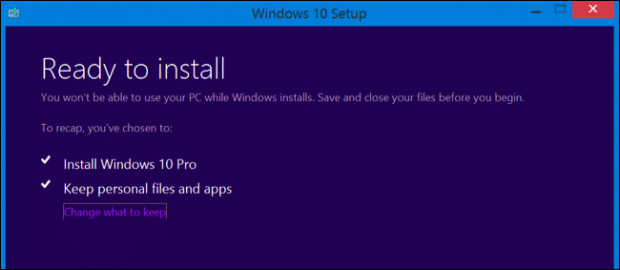

Optie 1: Snel en makkelijkBeginnen doen we door de Upgrade Tool van Microsoft te downloaden. Start de tool op en ga akkoord om te upgraden. Doorloop de stappen – het proces wijst zichzelf uit.

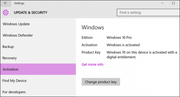

Wanneer de installatie voltooid is, ga je via Start naar je Instellingen. Navigeer vervolgens naar Update & Security, en kies het submenu Activatie. Kijk hier zeker goed na of er bij productsleutel staat “Windows 10 on this device is activated with a digital entitlement” (al dan niet in het Nederlands of Engels). Dat wil zeggen dat je computer met succes geregistreerd staat als rechthebbend op Windows 10.

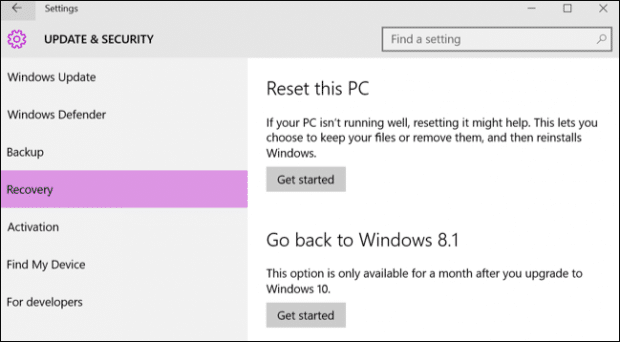

Eens je dat gecontroleerd hebt, ga je naar de tab Recovery en klik je op ‘Get Started’ onder de kop Terugkeren naar Windows X. Windows 10 wordt dan automatisch weer verwijderd, terwijl je vorige systeem weer in ere wordt hersteld. Je bent nu weer bij af, maar je kan te allen tijde weer gratis upgraden naar Windows 10.

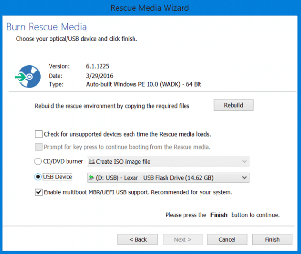

Wie zeker wilt zijn dat hij zijn computer na het downgraden weer in exact dezelfde staat als ervoor ontvangt, moet deze methode gebruiken. Die duurt iets langer, maar is vollediger en veiliger voor je kostbare programma’s en bestanden. Je gaat hierbij eerst je systeem klonen, zodat je de kopie later gewoon weer moet terugzetten. Hiervoor heb je een externe harde schijf nodig die minstens zo groot is als je systeemschijf, en een tooltje dat je toestaat je schijf te klonen. In dit voorbeeld wordt Macrium Reflect gebruikt, een programma dat gratis te downloaden is. Start Macrium en start met ‘Rescue Media’ aan te maken. Dit is de kopie die je straks wilt terugplaatsen. Laat je gidsen door de wizard en kies het medium waar je de kopie wilt stallen. Kies voor USB-medium.
Macrium Reflect

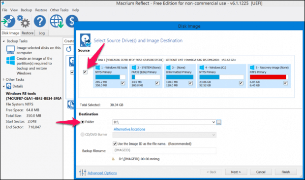

Vervolgens ga je naar het volgende Macrium-venster, waar je klikt op ‘Create an image of the partition(s) required to backup and restore Windows'. Vervolgens verschijnt er een scherm genaamd Disk Image, waar je goed moet controleren of je volledige schijf is aangevinkt onder Source. Bij Destination kies je vervolgens je externe harde schijf. Klik nu herhaaldelijk op Next – de uitgebreide opties mag je negeren. Op het einde klik je op Finish en laat je het programma zijn werk doen. Indien je enige problemen tegenkomt, kan je ook een ander programma proberen, zoals EaseUS Partition Manager.

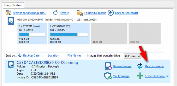

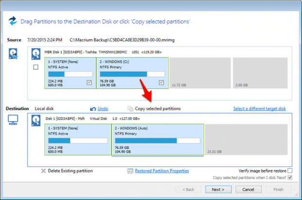

Vervolgens gaan we je oude kopie weer herstellen naar zijn volle glorie. Sluit je computer af en weer op. Tijdens het opstarten moet je naar je boot menu of je BIOS, zodat je computer opstart vanaf de externe schijf. Eens je in het recovery tool zit, selecteer je de tab Restore. Klik op ‘Browse for an image file’ en zoek naar de kopie die je eerder gemaakt hebt. Klik vervolgens op 'Restore Image' om de kloon over te zetten naar je systeemschijf. Let op dat je geen andere schijf kiest; dat kan je kostbare data kosten.
Kopie terugzetten
Ten slotte klik je op ‘Copy selected partitions’, waarna je alle nodige partities selecteert. De wizard zal nu zijn werk doen en je oorspronkelijke systeemversie helemaal herstellen.
Kopie terugzetten
