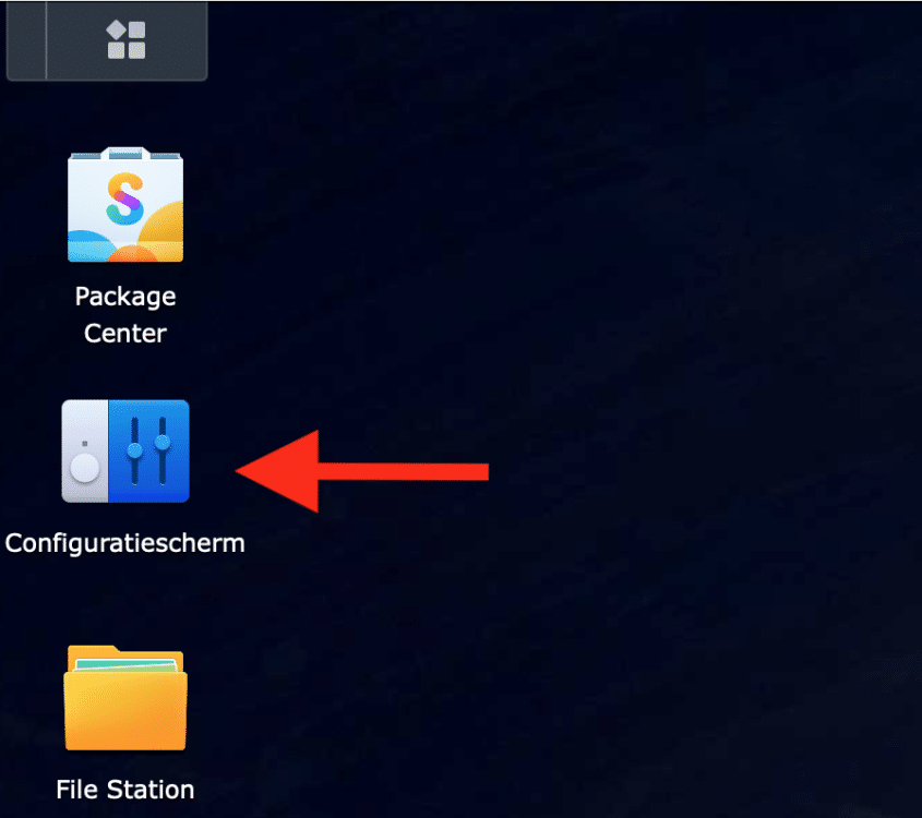

Kies voor 'Configuratiescherm' > 'Netwerk' > 'Netwerkinterface'

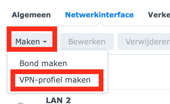

Klik op de knop 'Maken' en kies vervolgens voor 'VPN profiel maken'

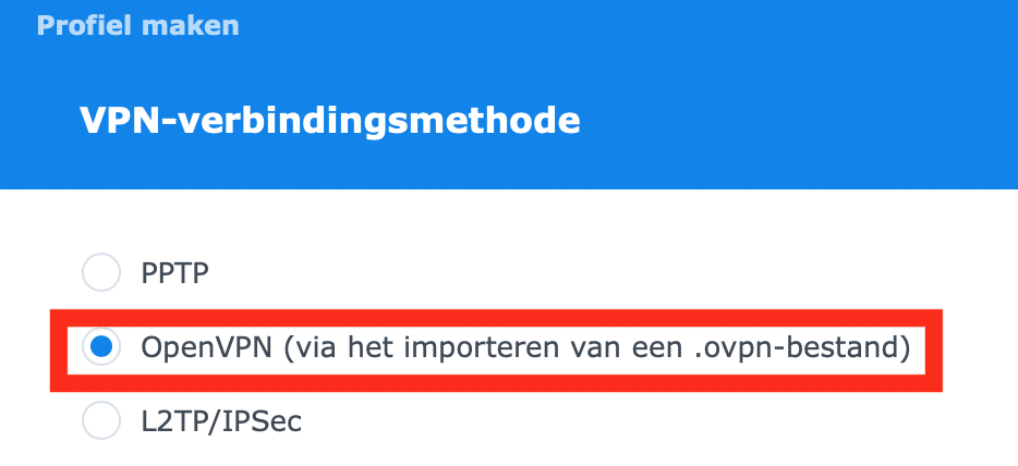

Kies voor OpenVPN

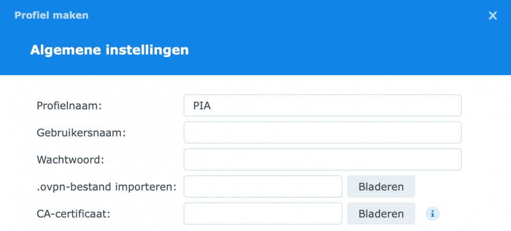

Bij 'Profielnaam' kun je eventueel een naam invullen. Bijvoorbeeld PIA.
Vul bij gebruikersnaam en wachtwoord de gegevens van PIA in.
Bij '.ovpn-bestand importeren' klik je op 'Bladeren'
Navigeer naar het mapje 'Openvpn' en kies hier bijvoorbeeld voor de server in België.
Klik op 'Upload'
Klik bij 'CA certificaat' op 'Bladeren'. Navigeer wederom naar het mapje 'OpenVPN'
Kies hier voor het 'ca.rsa.2048.crt' bestand. Klik op 'Upload'.

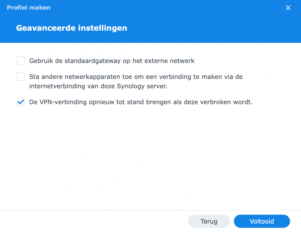

Plaats een vinkje bij 'De VPN-verbinding opnieuw tot stand brengen als deze verbroken wordt.'
Klik op voltooid.

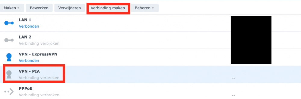

Kies in het lijstje voor 'VPN PIA' en klik bovenaan op 'Verbinding maken'
