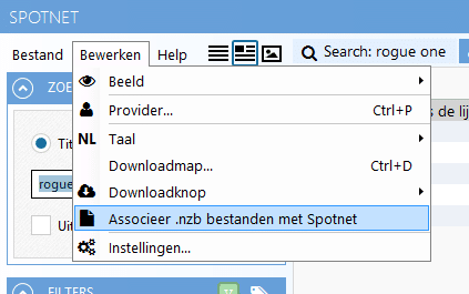

Het probleem met Spotnet 2.0 is de verplichte update parameter. Deze zorgt ervoor dat Spotnet 2.0 zelfs kijkt of er een nieuwe versie is en deze download / installeert. Het opstarten van de normale exemplaren werkt daarom niet goed.
Ik heb het opgelost door in Spotnet 2.0 in de instellingen Nzb bestanden te koppelen. Dan werkt het namelijk wel. Ik ken de naam van de instelling zo niet uit mijn hoofd maar ergens in de opties heb je de mogelijk om nzb bestanden aan Spotnet te koppelen. Daarna kan je in Windows op de nzb file drukken en wordt deze gedownload.

leeg te laten. Op deze manier worden de nzb’s (als je dus in spotnet de optie ‘Associeer .nzb bestanden met Spotnet’ geactiveerd en door Spotnet uitgevoerd.
