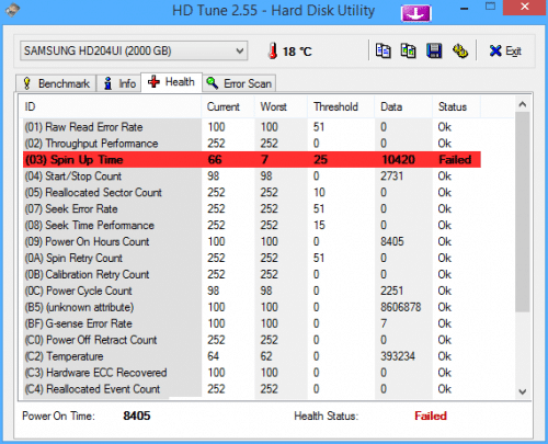

Iets meer dan 4 jaar geleden heb ik via hier een computer laten samenstellen. De hardeschijf begint steeds meer te irriteren. Eergister ging deze uit het niets heel hard tikken een paar keer en toen gewoon constant en toen stopte het. Ik heb zonet het programmatje HD Tune gedownload en deze geeft aan spin up time failed.
Zie bijlage voor screenshot. Wat betekent dit? Gewoon een nieuwe hardeschijf kopen neem ik aan omdat deze gewoon bijna dood gaat?

Citaat van Verwijderde gebruiker op 4 juni 2015, 10:57Je kan met de tool van samsung je harddisk controleren op fouten.
Deze kan je downloaden op : http://samsunghdd.seagate.com/
Dan onder warrenty. Hiermee kan je uitsluiten of je harddisk werkelijk defect is.
