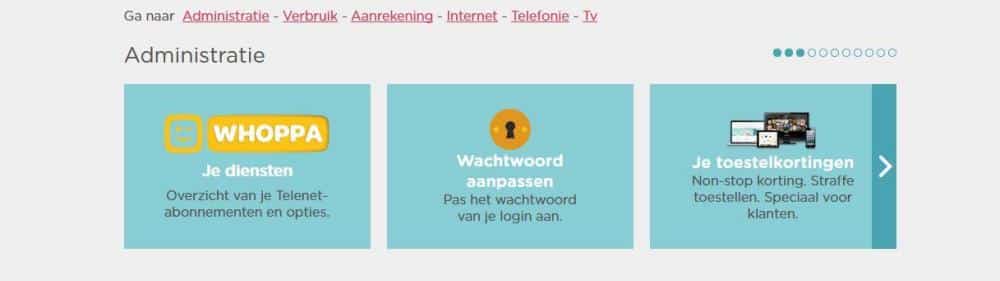

1- Ga naar mijn Telenet

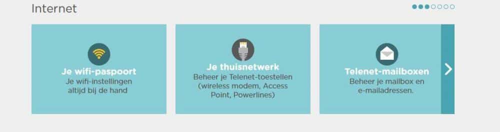

2- kies Internet
3- Kies je thuisnetwerk

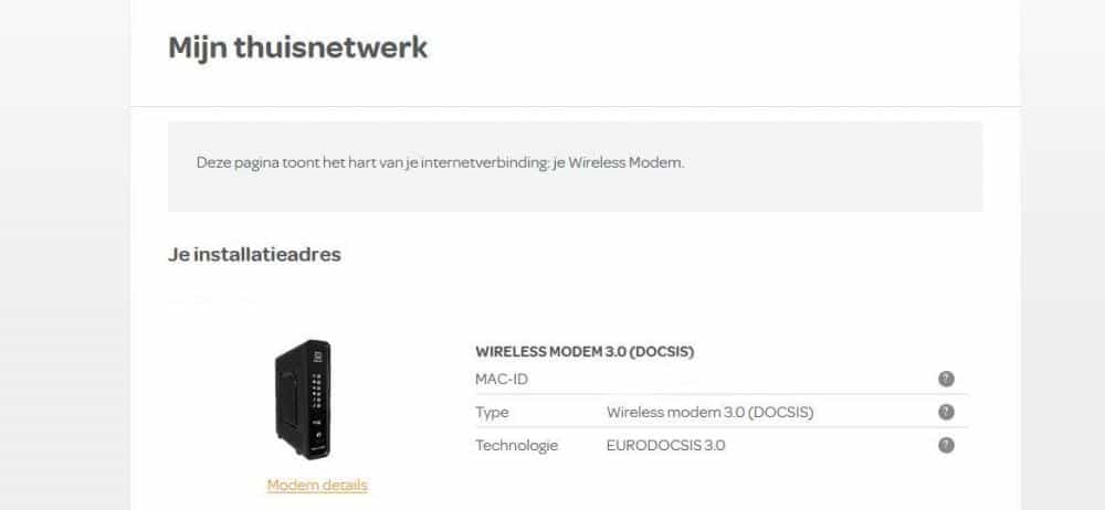

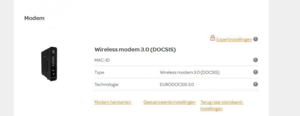

4- Onder de afbeelding van de modem klikken op de link Modem Details

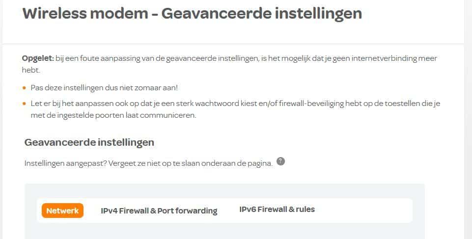

5- Kies Geavanceerde Instellingen

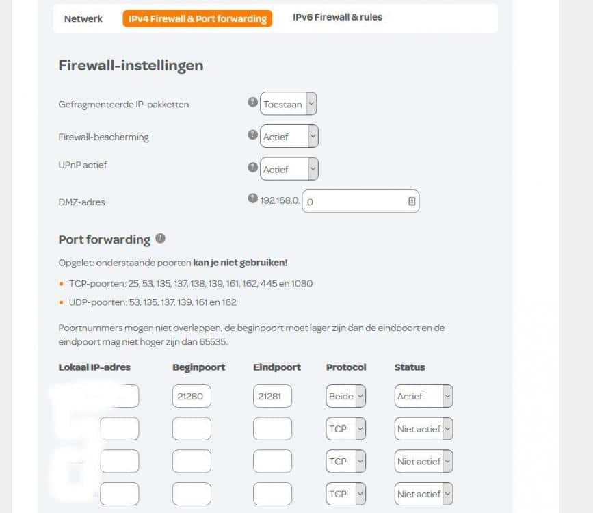

6- eens de geavanceerde instellingen aangeklikt te hebben ziet u Netwerk in het oranje staat dat verandert u door de keuze ernaast te kiezen
Hier kan u de poorten die u wil openen veranderen, eenmaal u dat gedaan heeft dient u natuurlijk wel alles op te slaan. Zoals u kan zien staat er bij mij een poort open die ik gebruik voor Utorrent. Wat heel belangrijk is is dat u goed kijkt wat er in de voorlaatste afbeelding staat bij opgelet, indien er iets misloopt dient u contact op te nemen met Telenet die dan van bij hun de modem kunnen resetten. U zal wellicht opmerken op de afbeeldingen dat er een paar dingen zijn weggehaald, maar dat zijn mijn MAC-ID's en mijn adres (om begrijpelijke redenen). Tevens ziet u dat het een Wireless Modem 3.0 (DOCSIS) betreft, maar ik werk met een LAN-verbinding en dus niet via wifi.
