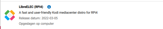

Bedankt voor de info: 'Misschien verstandig om een degelijke omschrijving van de software installatie nog eens door te lezen die je kan vinden onder deze link.' Zoals ook hier werd beschreven gebruikte ik de Raspberry Pi Imager en probeerde verschillende versies te installeren. Ik wil namelijk enkel gebruik kunnen maken van Kodi.
Versie 1:
Als ik deze selecteer en schrijf op het sd-kaartje wil deze kort booten, maar kort daarna gebeurt er niets meer. De tv geeft dan aan dat er geen hdmi-kabel werd aangesloten (maar in werkelijkheid doet Raspberry niets meer. Het lampje blijft op rood staan)
Versie 2:
Ook wanneer ik dit schrijf (via de Raspberry Pi Imager) wil deze niet booten.
Ik probeerde ook via de originele website van LibreELEC verschillende versies te installeren, maar ook hier wilde de Raspberry niet bootten. buiten als ik de oudere LibreELEC versies vanaf 9.2.8 installeer. Maar dan heb ik geen geluid of goede beeldkwaliteit.
Versie 1:
Versie 2:
