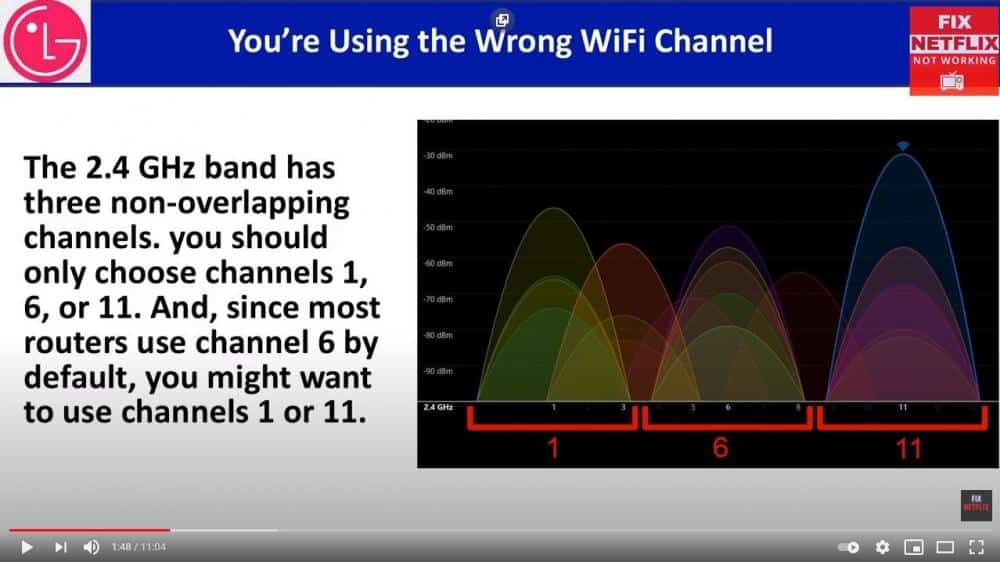

Als jouw Modem ingesteld staat op 2.4 GHZ en al jouw aangesloten apparaten werken naar behoren behalve je LG TV moet je eerst even kijken welk kanaal er op dit moment gebruikt wordt binnen het 2.4 GHZ netwerk. Vaak staat dat ingesteld op kanaal 6 en dan zou je eerst eens kunnen proberen door dat te veranderen in 1 of 11.

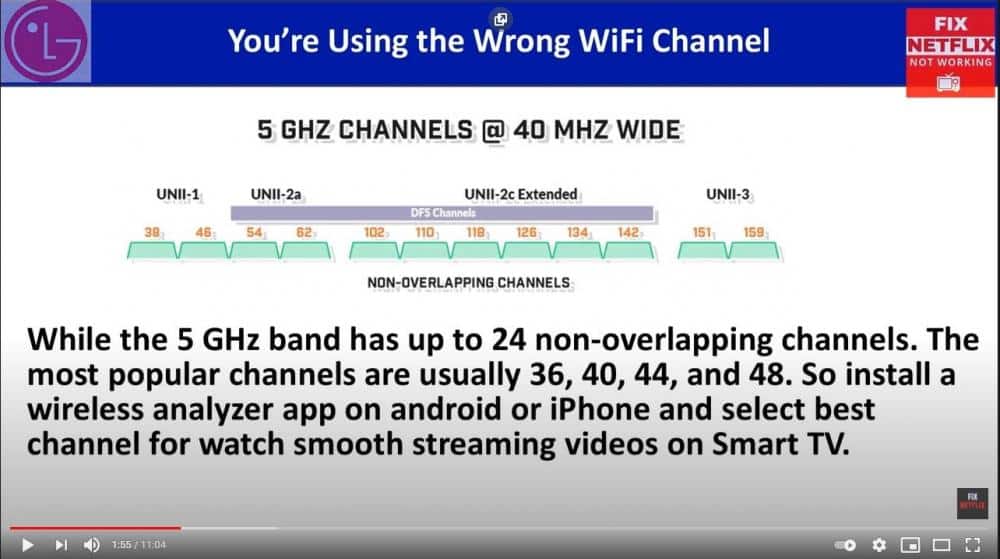

Mocht die aanpassing niet werken, dan kan je altijd nog schakelen naar het 5 GHZ netwerk. en dan wordt geadviseerd om daar binnen gebruik te maken van kanaal 36, omdat dit meestal ingesteld staat op een kanaal boven 100.

Heb nu inderdaad geprobeerd 5ghz handmatig op kanaal 36 te zetten, vanavond eens kijken of dit helpt.

Ik ben absoluut niet zo technisch onderlegt dat ik je daar een advies over kan geven, maar als ik alles bekijk wat voorbij is gekomen als tip om jouw feitelijke probleem op te lossen, namelijk (de plotselinge lagere snelheid van 3 tot 5 MB bij het afspelen van o.a. Netflix streams op jouw LG TV), dan zou ik het beperken tot het aanpassen van je kanaal van Automatisch naar een vast getal lager dan 100 in de 5 GHZ. (Je kan een aantal kanalen proberen als je maar onder de 100 blijft) Mocht je nog wat meer informatie willen hebben over het aanpassen van de WiFi, dan kan je op deze website nog even nalezen.

Citaat van Patrickj op 8 maart 2021, 13:04@Skeletor Heb 2.4 ghz handmatig op kanaal 11 gezet, en 5ghz handmatig op kanaal 36. Het hele weekend geen probleem gehad.
Durf nog niet 100% te hopen dat het verholpen is, maar alle voortekenen zijn goed, thanks!
