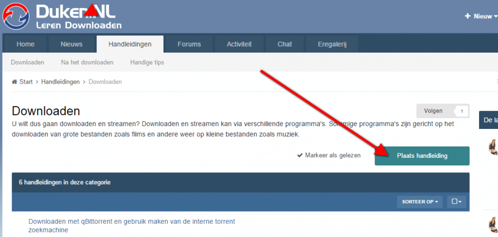

Citaat van William op 13 december 2016, 15:10Als eerst top! Echt heel fijn dat je een handleiding maakt en deze plaatst voor de leden.
We hebben alleen een nieuwe feature voor de leden vanaf fullmember. Open handleidingen, kies de catergorie en daar heb je een knop. Dan heb je er een simpele template bij en staat hij op de juiste plek
Wil je de handleiding daarin zetten? Zou echt geweldig zijn!!!!
