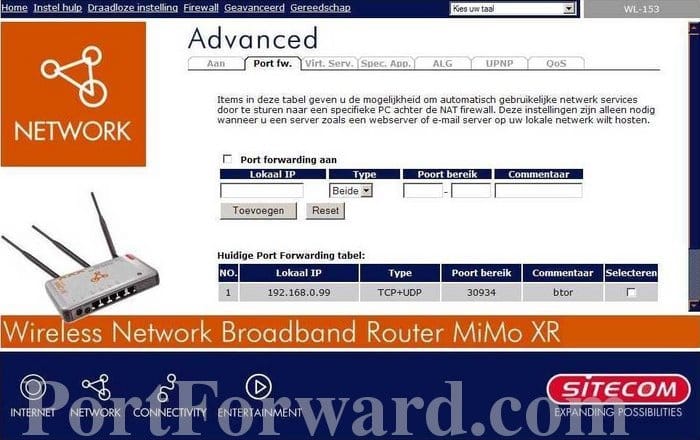

Heb je jezelf een vast ip adres gegeven dan kan je nu in je router voor dit betreffende ip adres de juiste poort gaan open zetten. Hiervoor moet je inloggen op de router om toegang te krijgen tot het routermenu. Check even op Google of in de handleiding van je router hoe je in dit menu kan komen. Normaal gesproken kan je in je internetbrowser het ip adres van de router ingeven waarna je met een gebruikersnaam en wachtwoord kan inloggen. Veel gebruikt is Admin/Admin. En waar je precies moet zijn in je router hangt weer van het merk/type af. Maar je zal het moeten zoeken bij je NAT instelling/Port Forwarding. In ieder geval zal je in je router je lokale ip adres en de betreffende poort moeten invullen (bijvoorbeeld range van 50005 - 50005. Doe dit voor zowel het TCP als het UDP protocol.

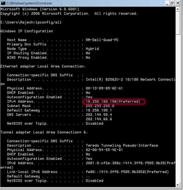

Om te checken welk lokaal ip adres je hebt (hoewel je dat eigenlijk zou moeten weten als je jezelf een vast ip gegeven hebt) kan je in het zoekvenster onder de Start knop het commando intypen: cmd
Je komt dat in je Command Prompt waarin je het commando typt: ipconfig
Het ip adres wat vermeld staat achter 'ipv4 Adress' is je lokale ip adres.
