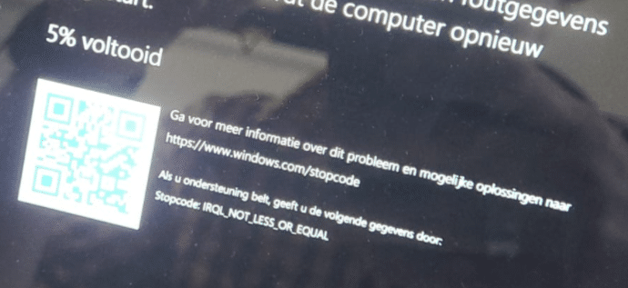

Nou ik werk op een Microsoft Surface en deze heeft een fijne upgrade gehad naar Windows 11. Maar helaas is de laptop erg actief in het geven van de " irql_not_less_or_equal" melding. Voornamelijk als ik te veel open heb staan waardoor de laptop steeds trager wordt en onderstaand scherm geeft. Gebeurt zo een 1 a 2x per dag. Dus browsen, mailen en videobellen zorgt voor deze foutmelding.

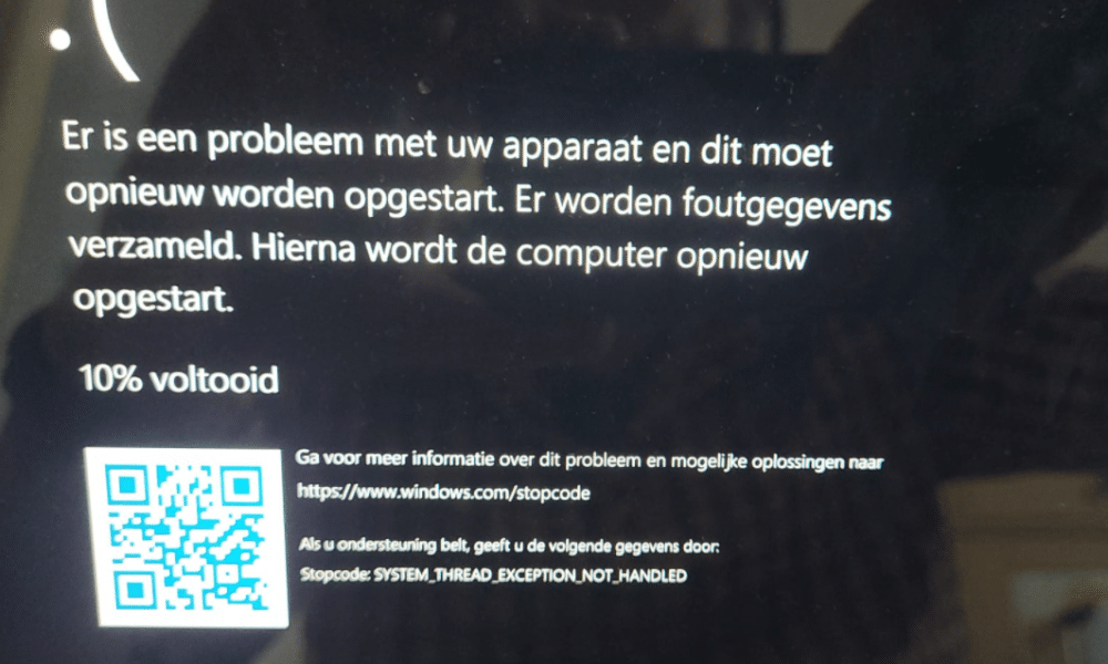

Gelukkig kwam er ook een nieuwe melding: thread exception not handled
Dit lijkt op een geheugen probleem of iets dergelijks. Nu even Googlen en testen hoe we het probleem gaan verhelpen.
