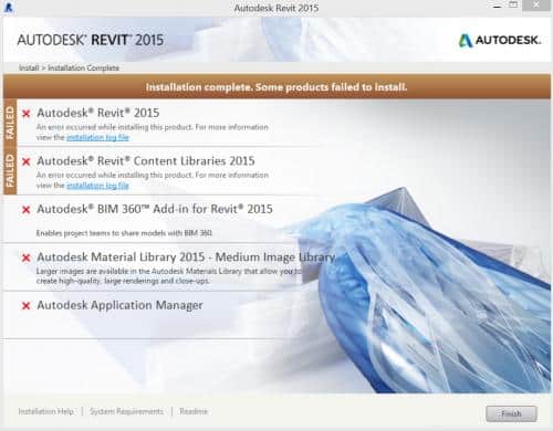

Citaat van William op 2 september 2014, 14:21Hallo,
Ik wil revit installeren (studenten versie) maar dit lukt niet,
Ik heb windows 8.1 en genoeg ruimte op mijn SSD om te kunnen instaleren.
Als ik installeer dan begint de setup met het installeren van Microsoft Visual C++ 2010 SP1 Redistributable........
Als ik in de fout log kijk dan zie ik de foutmelding Result:1603,
Causes:
Error 1603 is a generic error generated by the Microsoft Windows Installer (MSI) indicating that a problem occurred during the installation of your Autodesk product. This error is not specific to any particular Autodesk product, but tends to be specific to the system on which you are installing.

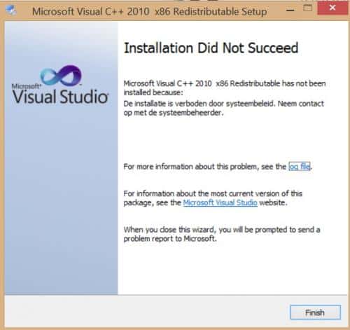

Als ik mv cc++ 2010 probeer te installeren zegt die dat dit niet gaat ivm niet gemachtigd zijn. ik ben de administrator dus dit zou niet moeten kunnen. (bijlage foto van)
Maar nu heb ik van alles geprobeerd maar niks lukt.
Ik hoop dat iemand weet hoe dit opgelost kan worden.
Groete Shaan,
PS er zitten log bestanden bij maar hier snap ik niks van: dit staat er onder andere in.
Download Skipped VCREDIST2010SP1X86 http://trial2.autode...VCREDIST2010...
2014/9/2:13:30:03 PC Installing Microsoft Visual C++ 2010 SP1 Redistributable (x86): "C:AutodeskWIAutodesk Revit 20153rdPartyx86VCRedist2010SP1vcredist_x86.exe" /q /norestart
2014/9/2:13:30:06 PC van Install Microsoft Visual C++ 2010 SP1 Redistributable (x86) Failed Installation aborted, Result=1603

Citaat van William op 3 september 2014, 14:46Ik heb het probleem gevonden (in een windows forum).
Quicktime (van apple) zorgt voor dit probleem, dit verwijderd en de installatie van Revit doet het.
