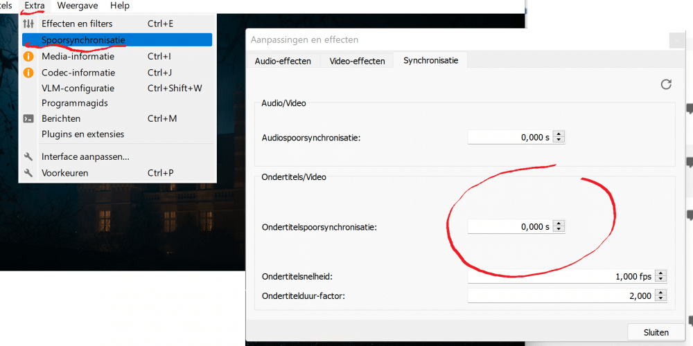

Citaat van Verwijderde gebruiker op 15 februari 2022, 08:25Gelukkig zit deze optie netjes in VLC. Daarin kan je je ondertitels later of eerder laten starten.
Via extra --> Spoortsync --> krijg je de opties:
Of via de sneltoetsen:
Sneltoetsen
Tijdens het afspelen kunt u op g of h drukken om de ondertitelvertraging aan te passen ( de aanpassingsstap is 50 ms ).Als de ondertiteling vóór het geluid is, drukt u op g
Als de ondertiteling zich achter het geluid bevindt, drukt u op h
Sneltoetsen
