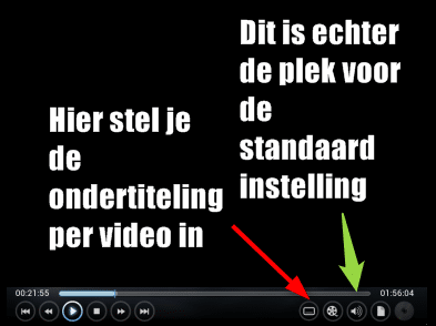

Kodi is heel handig voor het afspelen van films, maar het zit soms best onlogisch in elkaar. Eén van de handige dingen is dat je ondertiteling kan downloaden. En wat heel handig is, is dat je de ondertiteling kan synchroniseren. Dus als het voor- of achterloopt, kun je dat bijstellen. Maar wat als opeens de ondertiteling standaard wordt bijgesteld. Dan zoek je je opeens rot naar de standaardinstelling voor de synchronisatie van ondertiteling.
Audio-settings Kodi

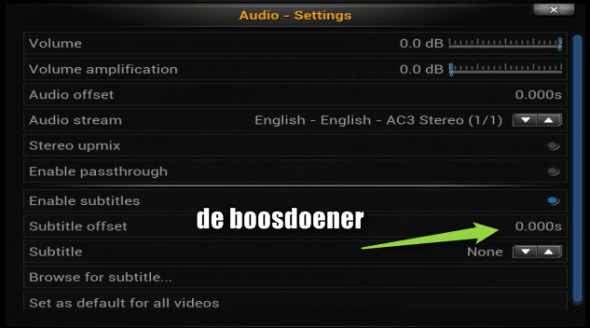

Je zou verwachten dat het ergens bij System Settings ingesteld is, maar daar zit het niet. Vervolgens kijk je bij Video naar Subtitles. Logisch zou je denken, maar je moet bij de Audio knop zijn.
De Audio knop blijkt namelijk te staan voor Audio and subtitles settings. Daar heb je waarschijnlijk ooit eens (per ongeluk) de Subtitle offset aangepast. Even aanpassen naar 0 en vervolgens op Set as default for all videos drukken en het Kodi ondertiteling probleem is opgelost.
