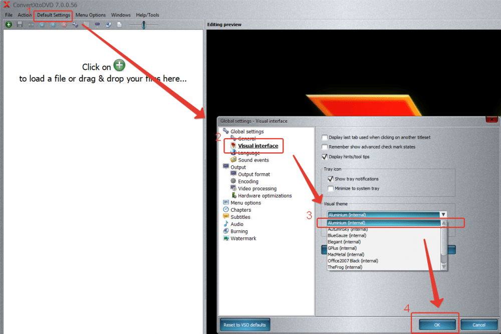

Vandaag heb ik een voorlopige oplossing verkregen, ze werken er aan om dit op te lossen, die het probleem oplost. De oplossing is: dit probleem is misschien gerelateerd aan het uiterlijk van de software.
door het visuele thema van Elegant(of ander) in Aluminium te veranderen, lost dit vaak deze impasse op. Bekijk de momentopname om toegang te krijgen tot deze instelling.Deze oplossing zou ook moeten werken indien u een andere versie gebruikt, kijk maar naar de versie nr. die anders is dan de vorige afbeeldingen. Ik moet zeggen dat het héél shapoo was van de Tech support, snel geholpen in de avond een mail gestuurd en de volgende dag in de namiddag had ik reeds mijn eerste antwoord en meteen de mail beantwoord dat de beta geen oplossing bood. De volgende dag, vandaag, in de vroege avond een volgend antwoord gekregen die wel de oplossing was voor mijn probleem.

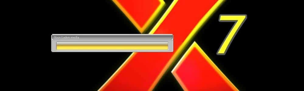

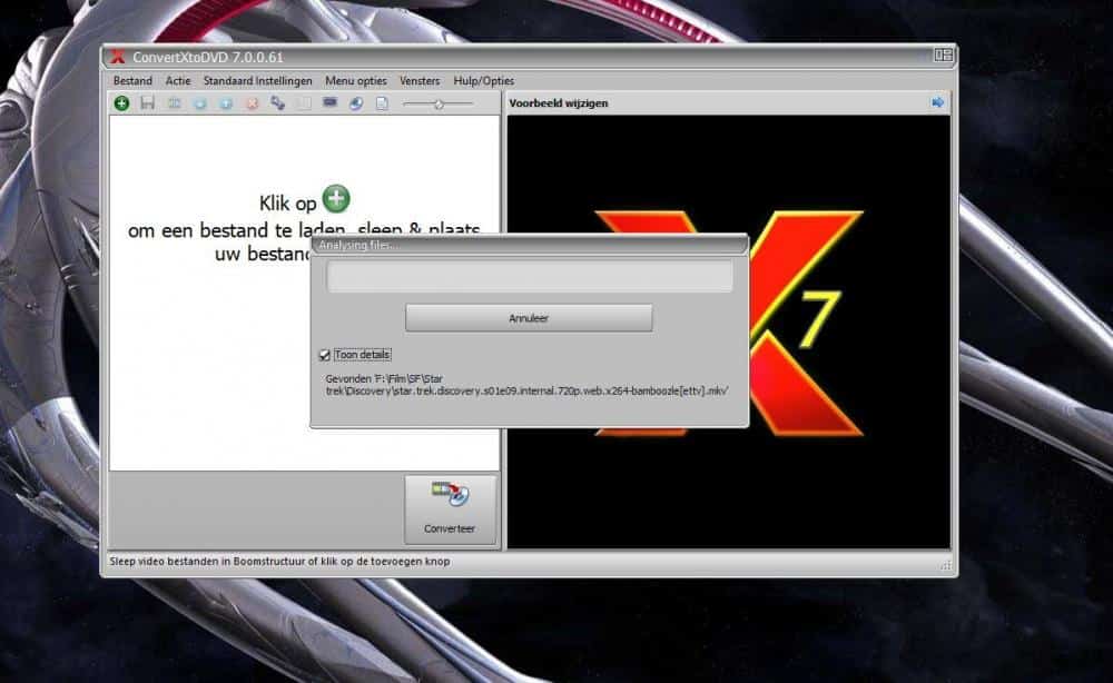

Dit probleem kwam ik tegen:
Wanneer ik het programma start en een film of serie wil omzetten om het te branden, wil de film of serie die moet geconverteerd worden niet laden. Het programma blijft hangen in Bestanden analyseren voor onbepaalde tijd als ik meer dan 1probeer te laden of als ik het één voor één selecteer op voor-laden media.

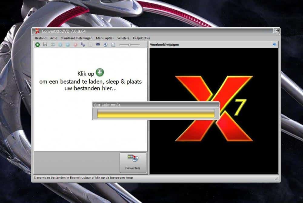

Het eerste antwoord dat ik kreeg van de support was om de nieuwe beta te downloaden waarmee het probleem eventueel zou opgelost zijn, of dit werkt bij andere versies (illegale) weet ik niet maar wel bij een legale versie, beta versie
Ook hier is diezelfde bug aanwezig:
