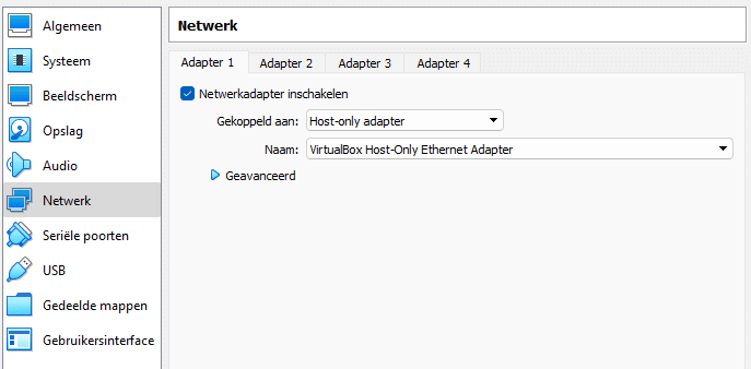

Zorg dat de Host-only adapter zoals in voorbeeld staan ingesteld binnen de virtualbox instellingen van de VM. De "virtuele Windows" heeft nuGEENinternet verbinding meer en dat is nou juist de bedoeling!

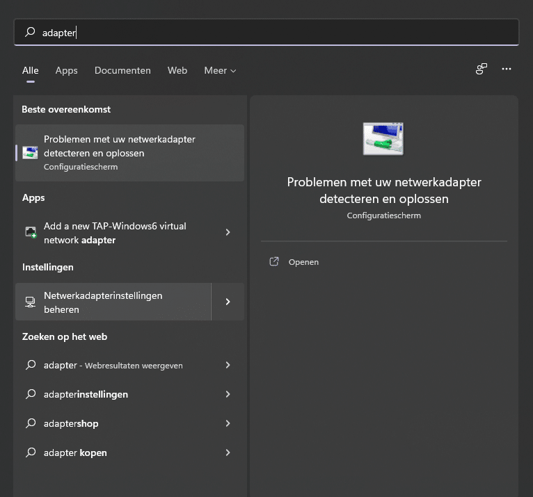

Ga naar start en begin met tikken "Adapter" en kies nu voor "Netwerkadapter"

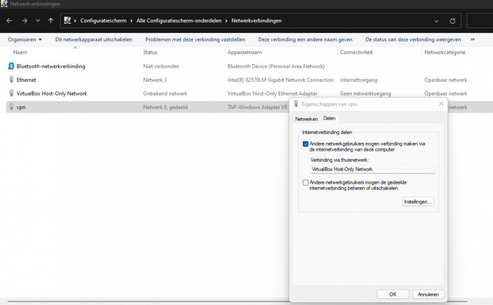

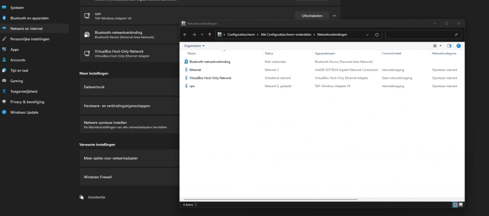

Druk op de knop "Meer opties voor netweradapter" en dan zie je het rechter venster als voorbeeld alle fysieke netwerkadapters.
Klik met de rechter muisknop op jou VPN adapteren (deze heet bij jou ongetwijfeld anders, maar je kunt hem hernoemen naar VPN) kies eigenschappen en vervolgens het tabje delen. Kies zoals in het voorbeeld "Delen met Virtual Host-only Network".
Nu als je dit gedaan hebt heeft de "virtuele Windows" internet via jou gedeelde VPN adapter van jou fysieke Windows installatie. Mocht deze om wat voor rede uitvallen is je verbinding van jou "virtuele windows" ook foetsie en heb je dus geen risico meer dat je downloads of wat je ook aan het doen was op internet binnen deze virtuele omgeving nog via jou echte IP adres contact met de buitenwereld krijgt.
