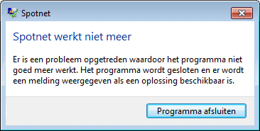

Spotnet werkt niet meer na de Windows update KB2977629 (MS14-052: Cumulative security update for Internet Explorer: september 9, 2014) Spotnet maakt gebruik van onderdelen in Internet Explorer.
Bij het starten van Spotnet of het werken in Spotnet komt de foutmelding op "Spotnet werkt niet meer"

L.S.
Heb de update KB297629 verwijderd .Blijf echter hetzelfde probleem houden.
Kan iemand dat uitleggen?

Tot mijn grote verdriet crashte de hard disc van mijn pc. Nadat er een nieuwe hard disc was geplaatst, wilde ik heel graag weer spotnet installeren. Ik kijk elke avond mijn gedownloade series en films. Helaas kreeg ik na installatie de melding Spotnet werkt niet meer. Hierboven las ik dat dit mogelijk het gevolg was van een windows update maar ik kan nergens die update ( KB2977629) vinden. Geen idee meer hoe ik verder moet, ik zit al drie dagen te klooien en word steeds gefrustreerder. Enne... ik ben een absolute nitwit voor wie zelfs Jip en Janneke computertaal moeilijk is. Ik hoop zo dat ik via dit forum een oplossing vind.
