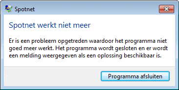

Citaat van Duken op 26 september 2014, 20:36Spotnet werkt niet meer na de Windows update KB2977629 (MS14-052: Cumulative security update for Internet Explorer: september 9, 2014) Spotnet maakt gebruik van onderdelen in Internet Explorer.
Bij het starten van Spotnet of het werken in Spotnet komt de foutmelding op "Spotnet werkt niet meer"

Citaat van William op 25 oktober 2014, 21:34Beste de duken heb je advies opgevolgd en update verwijderd, maar hij blijft terug komen met de zelfde melding enig idee wat ik daar aan kan doen ? voor de rest nooit problemen gehad voor de update mvg Marnix.

Citaat van William op 23 maart 2015, 14:22Ik had net voor de eerste keer SPOTNET gedownload, en na een dag al de melding: System.OutoffemoryException.
Op het Forum van www.duken.nl gekeken, en daar werd het probleem weergegeven en tevens de oplossing.
Werkt perfect deze voorgestelde oplossing van off-memerory-fix
"na 'n paar minuten was het probleem helemaal opgelost.

Citaat van Danosje op 5 juni 2015, 19:22Tot mijn grote verdriet crashte de hard disc van mijn pc. Nadat er een nieuwe hard disc was geplaatst, wilde ik heel graag weer spotnet installeren. Ik kijk elke avond mijn gedownloade series en films. Helaas kreeg ik na installatie de melding Spotnet werkt niet meer. Hierboven las ik dat dit mogelijk het gevolg was van een windows update maar ik kan nergens die update ( KB2977629) vinden. Geen idee meer hoe ik verder moet, ik zit al drie dagen te klooien en word steeds gefrustreerder. Enne... ik ben een absolute nitwit voor wie zelfs Jip en Janneke computertaal moeilijk is. Ik hoop zo dat ik via dit forum een oplossing vind.
