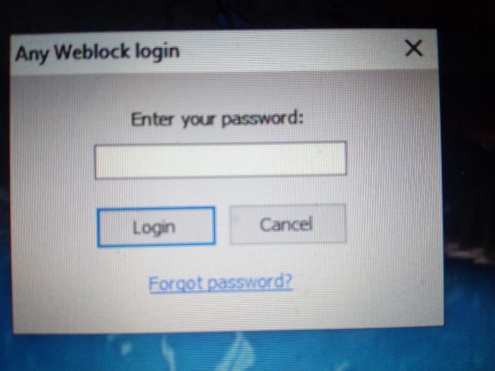

Citaat van guguuihuifhidhfihellboy op 7 maart 2021, 14:56hallo
ben nieuw hier
heb een probleem met een software
any weblock is een website blocker
maar heb een paswoord ingevoerd
maar ik ben da vergeten
als ik het open staat er forgot password
maar meermaals geprobeerd
lukt niet
bestaat er een programma om dat te omzeilen
een wachtwoord hack of zo
gr een snelle reactie

Citaat van guguuihuifhidhfihellboy op 7 maart 2021, 20:04heb nu gedaan merevo uninstaller en toch blijf alled geblockkeer op mijn laptop
raar
heb een.paar foto toegevoegd
is op dit moment
raar
is op dit moment

Citaat van guguuihuifhidhfihellboy op 13 maart 2021, 09:31ok het is gelukt ik kan terug op de websites
wat ik geblokkeerd had met dat programma
heb er eens een weekje overgelslapen hoe ik dat kan deblokkeren
gewoon kladblad openen als adminstrator
dan naar host gaan openen dat bestandje voledig verwijderd
en dan pc opnieuw opstarten
meer was er niet aan
