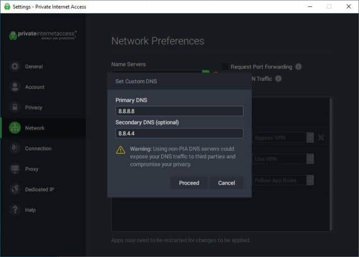

Ik heb AGH op mijn Synology NAS en op bv een Shield met een VPN en split tunneling. Als ik daarna check, werkt AGH niet in de apps waar de VPN in geactiveerd is, want de DNS van de VPN worden gebruikt. Alleen de apps die buiten de VPN gaan werkt AGH. Is hier een oplossing voor dat de apps binnen de VPN wel AGH gebruikt?
Dat ligt er maar net aan. Binnen sommige VPN apps kun je je DNS instellingen alsnog laten verwijzen naar je AGH en zal AGH dus je DNS omzetting op zich nemen.
Anders zul je op een of andere manier een "DNS Leak" moeten creëren, maar dan naar je eigen AGH, hoe je dat moet doen ligt er maar net aan wat voor client/setup je gebruikt 🧛♂️
