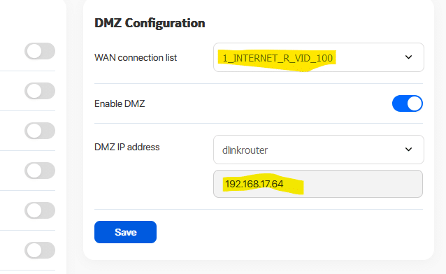

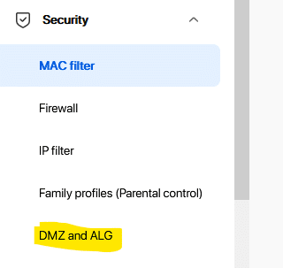

Het handigste is om de TP-link router in DMZ te zetten op het Nokia modem. Dat heb ik ook gedaan en dan hoef je in vervolg alleen de TP-link te configuren. Je moet eerst nagaan wel IP adres je TP-Link van de Nokia heeft gekregen en dan kun je DMZ instellen.
