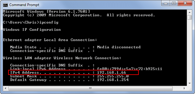

Hoe weet je naar welk lokaal IP adres je de poorten moet openzetten?
Dat is dus het lokale IP adres van de pc of server waarop het programma draait dat bereikbaar moet zijn. Je kunt uitvinden welk IP adres die pc heeft door op de desbetreffende pc het volgende te doen:Ga naar Start menu –> Uitvoeren (Run) –> tik in: command [enter] Er opent dan een "DOS-boxje".Voor Windows tik je dan in: ipconfig [enter] Je krijgt dan wat gegevens te zien, waaronder ook het IP adres van de pc. In principe kun je dat IP adres gewoon overnemen.
