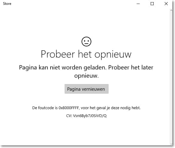

Maar wat vandaag gebeurde kon/kan voor enige verwarring zorgen, al is het snel opgelost, en blijkbaar is het ook een iets dat reeds langere tijd bestaat. Er was en update voor verschillende app's via de Windows store, nu heb ik niet onmiddellijk kunnen achterhalen welke app. update voor de foutmelding zorgde. Plots sloot de store zichzelf en gaf een foutmelding, met name Code: 0x8000FFFF
CV: Sq0xRVOegUiHCtVa en een bericht op de pagina (store) later opnieuw te proberen te openen of opnieuw te laden.
Waarom zouden we dan ook niet gebruik maken van het net om te achterhalen wat de juiste betekenis is/was van Code: 0x8000FFFF, de andere code kan bij iedereen verschillend zijn. De oplossing die bij mij werkte/gewerkt heeft is deze maal niet afkomstig van MS zelf maar van pchulplijn.nl
Wanneer Windows Store wordt geopend, verschijnt er een wit scherm met daarin in grote letters "Probeer het opnieuw. Pagina kan niet worden geladen. De foutcode is 0x8000FFFF". Als eerste zal een algemeen netwerk of internet probleem moeten worden uitgesloten. De internetverbinding kan eenvoudig worden gecontroleerd door een website te bezoeken met bijvoorbeeld nieuwsartikelen. Is daar geen probleem mee, dan is er wat anders aan de hand. Een veel voorkomende oorzaak zijn bepaalde beveiligingsinstellingen. Lees hier hoe je met een paar handelingen weer toegang kunt krijgen.

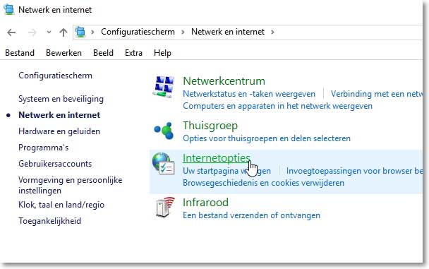

Open Internet Opties via het configuratiescherm.

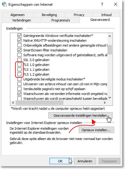

Klik op het tabblad "geavanceerd". Zoek onder al deze instellingen naar de onderdelen "TLS gebruiken".

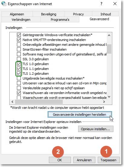

Deze dienen geactiveerd te zijn. Mogelijk zijn deze uitgevinkt zoals hieronder te zien is. Vink ze alle drie weer aan of druk op "geavanceerde instellingen herstellen"
Druk hierna op "toepassen" en daarna op "OK"
Bovengenoemde oplossing is mogelijk slechts één van meerdere oorzaken. Mocht je hulp nodig hebben om Windows Store weer te kunnen gebruiken.
PS: Na dit gedaan te hebben dient men de pc opnieuw op te starten (herstarten) en zou men terug moeten de store kunnen opstarten.
