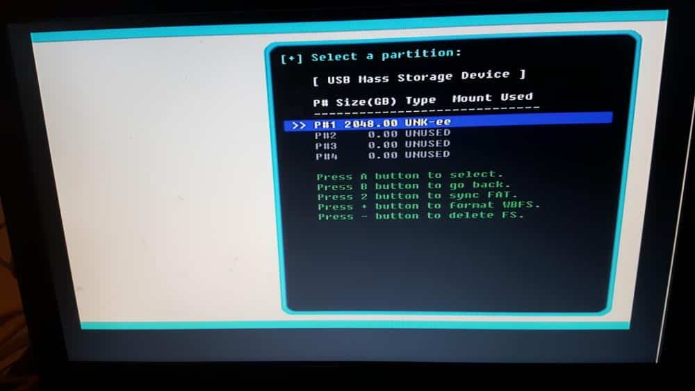

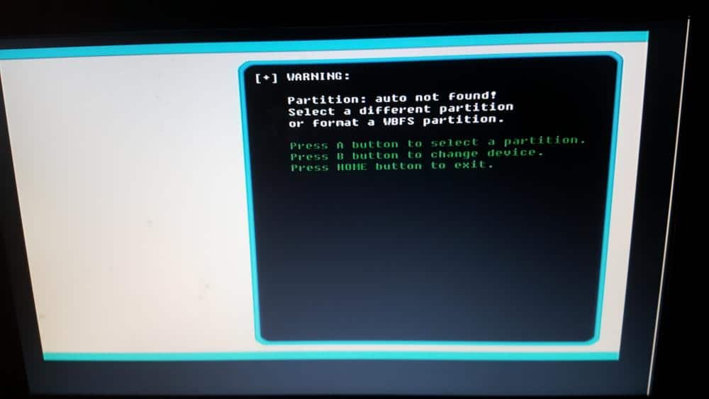

Ik softmod Wii's voor mensen.. Nu heb ik een probleem.. Ik heb nu een Wii van n mevrouw waarvan alles het ondertussen doet na de softmod op de externe hdd na.. als ik mijn eigen hdd er aan hang werkt ie perfect.. Maar met die van haar niet.. Ik heb alles geprobeert.. Geformatteerd in FAT32 (wat ik altijd doe), NTSC en WBFS.. Niets werkt.. Ik heb 2 fotos van de foutmelding bijgevoegd.. Heeft iemand nog een idee wat ik kan proberen? Alles moet eigenlijk voor 5 december klaar zijn!! Ondertussen ben ik radeloos!
Hoeveel GB is deze Externe harddisk? Ik heb een keer een zelfde probleem gehad, dit kon ik oplossen door een truckje. Als je de schijf met bijvoorbeeld partition magic formatteert kan je de grote aangeven. Formatteer hem dan eens met FAT32 tot een grote van 32 GB. Werkt het dan wel? Zoja, dan vergroten naar 128 GB etc. Ik ben benieuwd.
Het is gelukt! Tenminste ik heb de hdd verkleint naar 150GB hier even 2 kleine spellen opgezet.. Getest en de homebrew zag de hdd gelukkig wel nu!! Nu ben ik alle spellen er op aan t zetten en nu hopen dat de spellen ook starten maar dat zie ik vanavond wel In ieder geval bedankt!! En ohja.. Het had niets met het verkleinen te maken vgm de hdd stond in het formaat GPT wat MBR moest zijn.. Nadat ik dat had aangepast deed hij het
