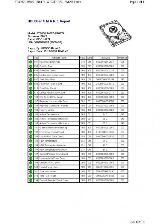

Bij sommige ligt het probleem aan bad sectors op de HDD. Zojuist heb ik een scan gemaakt van mijn USB HDD, maar al die bolletjes links zijn groen. Ik vermoed dat er dan geen problemen zijn en als het rood of oranje wordt wel.

Ik had nog een check gedaan, deze duurde een paar uur. Hierbij zie ik ook geen bad sectors. Dus tot nu toe lijkt het er niet op dat de HDD corrupt is.
