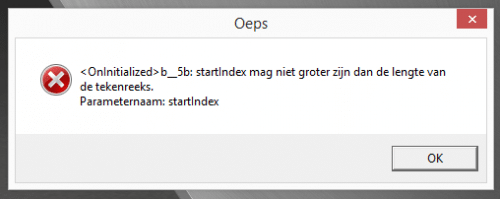

Spotnet 2.0 en/of laptop is vanmiddag gecrashed en ik heb mijn laptop opnieuw op moeten starten.
Daarna wil Spotnet 2.0 niet meer opstarten en geeft de volgende foutmelding:
Een popup screen met tekst: Oeps
<OnIntialized>b_5b: startIndex mag niet groter zijn dan de lengte van de tekenreeks.
Parameternaam: startIndex
Spotnet 1.8.1 werkt nog wel.
Spotnet 2.0 verwijderd via Configuratiescherm - Programma's en onderdelen en opnieuw geinstalleerd, maar helpt niet, blijft dezelfde foutmelding geven.

Kan je één van deze twee oplossingen proberen?
Probeer eens user.config te verwijderen, wordt vanzelf weer aangemaakt.
C:Users<jouw-naam>AppDataLocalSpotnetSpotnet.exe_Url_XXXXXX...2.0.0.105user.config
als je Spotnet 1.8.1 ernaast draait
Spotnet.exe_Url_XXXXXX...1.8.1user.config
ook verwijderen.
_XXXXXX... = combinatie van cijfers en letters
of:
alle bestanden in de map C:Documents and SettingsAll UsersApplication DataSpotnetAdmin verwijderen.
Had hiervoor, zonder effect ook de map cache leeggehaald en de .dbs bestanden verwijderd, vermoed dat alleen de bestanden in de Admin map al voldoende zijn.

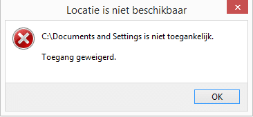

2. Heb geen toegang tot de map C:Documents and Settings, dus niet verder kunnen gaan.

Kan je in de plaats van C:Documents and settings naar C:users of C:gebruikers? En dan All UsersApplication DataSpotnetAdmin verwijderen
