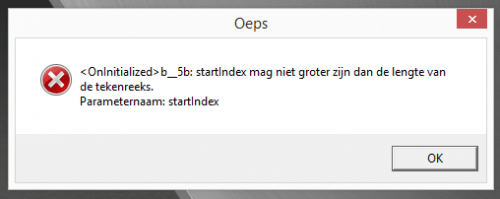

Spotnet 2.0 wil niet meer opstarten en geeft een foutmelding b_5b .
Citaat van MightyMug op 6 september 2015, 19:18Hallo,
Spotnet 2.0 en/of laptop is vanmiddag gecrashed en ik heb mijn laptop opnieuw op moeten starten.
Daarna wil Spotnet 2.0 niet meer opstarten en geeft de volgende foutmelding:
Een popup screen met tekst: Oeps
<OnIntialized>b_5b: startIndex mag niet groter zijn dan de lengte van de tekenreeks.
Parameternaam: startIndex
Spotnet 1.8.1 werkt nog wel.
Spotnet 2.0 verwijderd via Configuratiescherm - Programma's en onderdelen en opnieuw geinstalleerd, maar helpt niet, blijft dezelfde foutmelding geven.
Operating Systeem: Windows 8.1

Citaat van Duken op 7 september 2015, 07:49Kan je één van deze twee oplossingen proberen?
Probeer eens user.config te verwijderen, wordt vanzelf weer aangemaakt.
C:Users<jouw-naam>AppDataLocalSpotnetSpotnet.exe_Url_XXXXXX...2.0.0.105user.config
als je Spotnet 1.8.1 ernaast draait
Spotnet.exe_Url_XXXXXX...1.8.1user.config
ook verwijderen.
_XXXXXX... = combinatie van cijfers en letters
of:
alle bestanden in de map C:Documents and SettingsAll UsersApplication DataSpotnetAdmin verwijderen.
Had hiervoor, zonder effect ook de map cache leeggehaald en de .dbs bestanden verwijderd, vermoed dat alleen de bestanden in de Admin map al voldoende zijn.

Citaat van MightyMug op 7 september 2015, 14:35Hoi,
Heb beide oplossingen geprobeerd.
1. Map voor Spotnet 1.8.1 is er niet. Er is alleen map voor 2.0.0.105.
user.config verwijderd, maar foutmelding blijft.

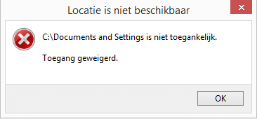

2. Heb geen toegang tot de map C:Documents and Settings, dus niet verder kunnen gaan.
Spotnet 1.8.1 werkt nog steeds wel.

Citaat van Duken op 7 september 2015, 15:11Kan je in de plaats van C:Documents and settings naar C:users of C:gebruikers? En dan All UsersApplication DataSpotnetAdmin verwijderen
Citaat van MightyMug op 7 september 2015, 15:36Hoi,
Ik had nu ineens wel een aparte map voor 2.0.0.105 en 1.8.1, maar bestand verwijderen uit beide mappen heeft niet geholpen.
Ik kan wel naar C:Gebruikers, maar dan heb ik niet "All Users", alleen "Default" en mijn eigen account, sorry.
En bij "Default" staat geen SpotnetAdmin

Citaat van Duken op 8 september 2015, 07:02Heb je onder je eigen account in:
C:gebruikersdefault of jouaccount Application Data een folder spotnet? Deze zal je moeten verwijderen. Lukt het dan wel?

Citaat van MightyMug op 8 september 2015, 18:02Hoi,
Ik heb de hele map "Spotnet" verwijderd op C:Gebruikersmijn accountAppDataLocal en toen Spotnet opnieuw opgestart en nu doet hij het weer.
Zowel 2.0 en 1.8.1 werken nu.
Super bedankt voor je hulp!
