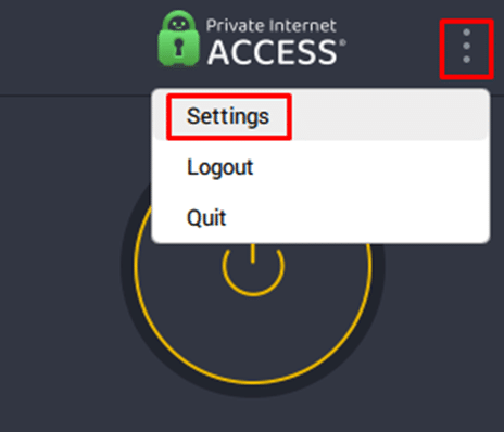

Als u port forwarding wilt inschakelen binnen de PIA-toepassing op de desktopclient, moet u eerst de VPN-verbinding uitschakelen. Nadat u dit hebt gedaan, selecteert u de optie 'Instellingen' die verschijnt na het openen van het vervolgkeuzemenu in de rechterbovenhoek van de VPN-client.

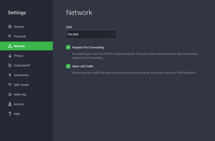

Selecteer in de instellingen het tabblad Netwerk en vink het selectievakje 'Poort doorsturen aanvragen' aan.

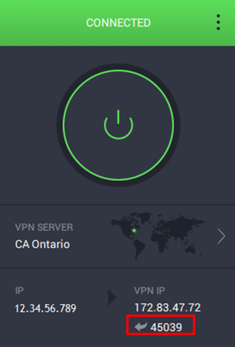

Wanneer u verbinding maakt met de serverlocatie van uw keuze die port forwarding aanbiedt, wordt automatisch een willekeurige poort toegewezen.

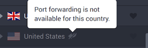

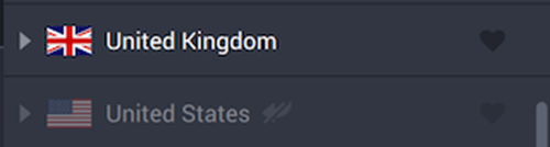

Wanneer u een serverlocatie selecteert waarmee u verbinding wilt maken nadat u Port Forwarding hebt ingeschakeld, kan het zijn dat sommige opties grijs worden weergegeven en niet kunnen worden geselecteerd. Alleen specifieke locaties ondersteunen Port Forwarding en deze serveropties zijn de beschikbare servers om uit te kiezen. De locaties die Port Forwarding niet ondersteunen, hebben een pictogram ernaast dat waarschuwt dat Port Forwarding niet beschikbaar is met de serverlocatie.

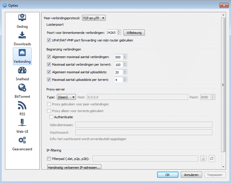

Als je UPnP binnen Qbittorrent aanstaat (standaard) zoals hierboven in het voorbeeld, en Qbittorrent is als programma binnen je firewall software toegestaan om zelfstandig poorten te openen dan hoef je verder geen handmatige poort toe te staan in je firewall software.
Op je router hoef je geen port forwarding in te stellen, je maakt immers gebruik van een VPN met port forwarding. Zie de VPN maar als je router waar je een port forwarding op instelt.
Als dit NIET het geval is dan is er iets mis met port forwarding binnen de VPN / firewall instelling op je PC (deze laatste zou je even kunnen uitschakelen om uit te sluiten dat het daaraan ligt. Ik heb verder geen ervaring met PIA en welke protocollen (denk aan TCP/UDP) over een port forwarding zijn toegestaan, maar TCP is in het geval van Qbittorrent wel de belangrijkste.

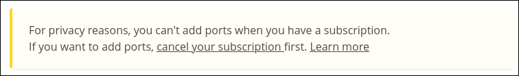

Tip: Mocht je Mullvad overwegen, betaal dan per maand, anders heb je geen mogelijkheid tot port forwarding.
