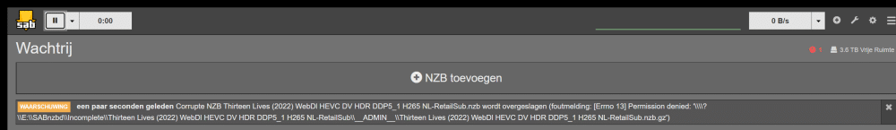

Hallo,
Gisteren een clean install gedaan op mijn pc. Was hard nodig, want deze werd steeds trager en trager. Nu heb ik alles weer een beetje vers erop gezet zonder problemen. Maar heb nu een heel hardnekkig probleem met SABnzbd!
Bij het doorgeven van de nzb gegeven naar de map "NZB" in de folder "SABnzbd", gaat het gigantisch fout. Geen enkele download wil lukken!
Krijg telkens een meldig van errno 13 - Mission denied!
Bijv. "Corrupte NZB Thirteen Lives (2022) WebDl HEVC DV HDR DDP5_1 H265 NL-RetailSub.nzb wordt overgeslagen (foutmelding: [Errno 13] Permission denied: '\\?\E:\SABnzbd\Incomplete\Thirteen Lives (2022) WebDl HEVC DV HDR DDP5_1 H265 NL-RetailSub\__ADMIN__\Thirteen Lives (2022) WebDl HEVC DV HDR DDP5_1 H265 NL-RetailSub.nzb.gz')"!
Wie heeft voor mij de oplossing? Ik gebruik het programma al jaren maar dit ben ik nooit tegen gekomen.
Alvast heel veel dank!

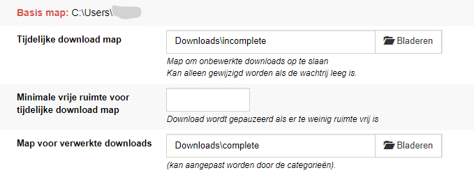

Ik heb het zo ingesteld staan. Ik lees hier dat de mapjes wel toegankelijk moeten zijn als je SABNZBD start omdat hij ze anders weer naar "Default" terug zet, misschien dat dat bij jou gebeurd? Anders ff het path hard invoeren "E:Downloadsincomplete", of de velden ter test even leeglaten, dan maakt SABNZBD ze zelf weer aan volgens de "Default" instellingen. Het lijkt toch echt op een "Windows rechten" probleempje die we moeten zien te vinden 🙈
Edit: Misschien handig het volgende te testen. Gooi de mappen complete en uncomplete eens weg, start SABNZBD met standaard waarde op en kijk of de mapjes er weer staan, bij mij maakt SABNZBD ze dan na opstarten direct weer aan!
