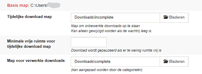

Ik heb het zo ingesteld staan. Ik lees hier dat de mapjes wel toegankelijk moeten zijn als je SABNZBD start omdat hij ze anders weer naar "Default" terug zet, misschien dat dat bij jou gebeurd? Anders ff het path hard invoeren "E:Downloadsincomplete", of de velden ter test even leeglaten, dan maakt SABNZBD ze zelf weer aan volgens de "Default" instellingen. Het lijkt toch echt op een "Windows rechten" probleempje die we moeten zien te vinden 🙈
Edit: Misschien handig het volgende te testen. Gooi de mappen complete en uncomplete eens weg, start SABNZBD met standaard waarde op en kijk of de mapjes er weer staan, bij mij maakt SABNZBD ze dan na opstarten direct weer aan!
