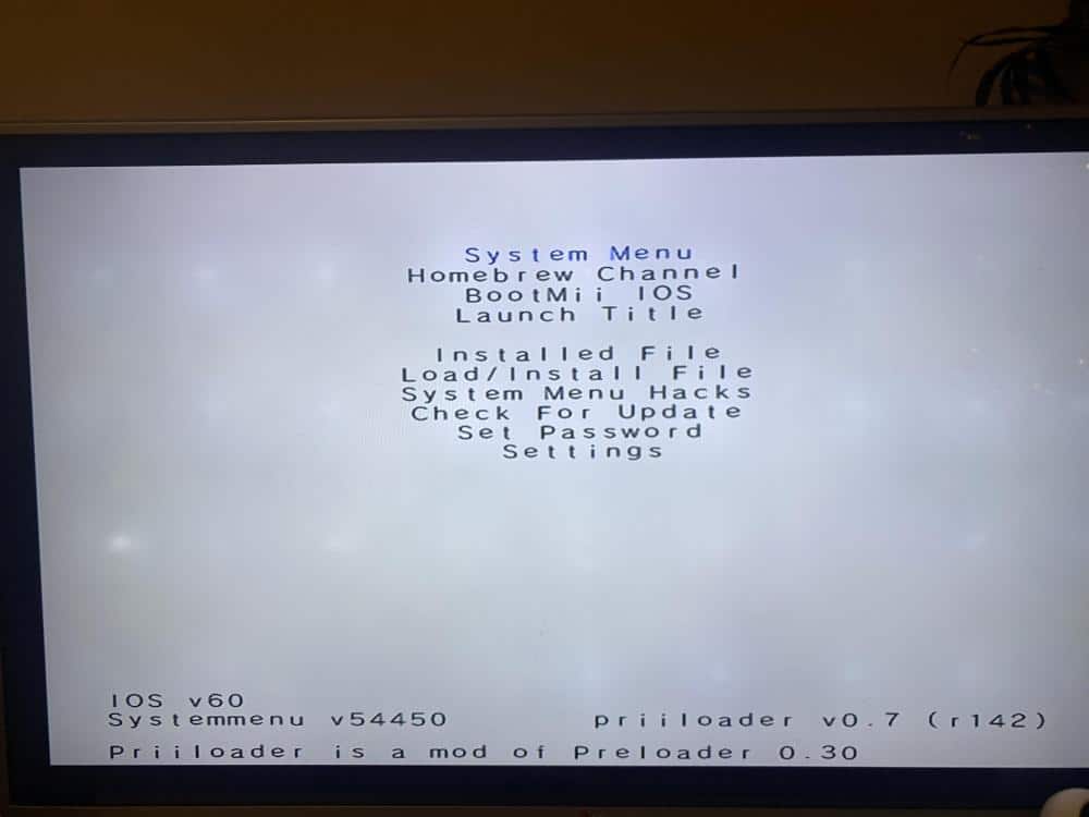

Nintendo Wii, Ik heb per ongeluk het wii-geheugen van een gesoftmodde wii gewist. Nu zie ik de harde schijf met spellen niet meer staan…
Citaat van Fere op 11 maart 2022, 21:04Ik heb een Wii gekocht met harde schijf met een paar honderd spellen. Ik dacht de spel gegevens te wissen door het Wii-geheugen te wissen. Maar nu is het Home scherm van de Wii gereset en zie ik de cfg Usb loader niet meer staan. Iemand enig idee hoe ik dit terug krijg? Als ik op reset druk krijg ik een scherm dat Priiloader heet.
ios v60, systemmenu v54450, priiloader v0.7
alvast bedankt!!
alvast bedankt!!

Citaat van SirNixon op 15 maart 2022, 09:18En als je nu via 'Load/Install file' de USB Loader installeert?
Installatiebestand USB loader is hier te vinden:
https://hbb1.oscwii.org/hbb/usbloader_gx/usbloader_gx.zipZit er een SD kaart in je Wii? Als je deze eruit haalt en in je PC stopt, zie waarschijnlijk een map 'apps'. Hierin het uitgepakte bestand zetten wat je net hebt gedownload (map 'usbloader_gc') en dan SD kaart weer in je Wii.. Wii opstarten en via load/install installeren..
Mocht je geen SD kaart in je wii hebben dan kun je ook met een USB en daar map 'apps' op zetten. Wellicht vind ie dit ook. Ik meende alleen wel dat het uitmaakt welke USB poort je gebruikt op je Wii.. (Maar misschien is dat tegenwoordig ook wel verholpen) Bij mij werkte alles alleen maar op 1 specifieke USB poort aan de achterkant. Dus zou je even moeten testen als ie je USB niet herkent.

Citaat van Fere op 16 maart 2022, 11:19Op 15-3-2022 om 10:18 zei SirNixon:En als je nu via 'Load/Install file' de USB Loader installeert?
Er zit geen sd kaart in.
ik heb de usb loader geinstalleerd, drukte op load en ik kom in het scherm met alle spellen! Ze doen t ook allemaal, super bedankt!!!!
alleen staat de loader nu niet op het Home-scherm. Enig idee hoe ik dit weer voor elkaar krijg?

Citaat van Fere op 16 maart 2022, 11:25Ik kan nu dus alleen bij de spellen komen door de reset knop in te drukken, en dan via dat scherm de HD te openen.
Citaat van SirNixon op 16 maart 2022, 12:10Dan wil je een channel installeren en daarvoor heb je een WAD manager nodig. Ik zou wel adviseren om een SD kaart te gaan gebruiken. Deze kan dan altijd in je WII blijven zitten en hier kun je dan al je andere (homebrew) apps via laten draiien ipv via je harde schijf. Als je namelijk een andere HD gebruikt dan zal dit niet werken aangezien hier niet de benodigde bestanden op staan.
Kijk hier anders eens op;
https://sourceforge.net/p/usbloadergx/wiki/Installation/
Staat alle info op over wat je met de WAD manager moet en hoe je daarna de USB loader als Channel kan installeren.
