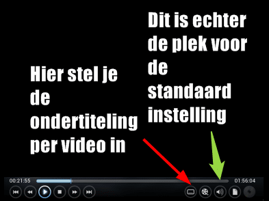

Je zou verwachten dat het ergens bij System Settings ingesteld is, maar daar zit het niet. Vervolgens kijk je bij Video naar Subtitles. Logisch zou je denken, maar je moet bij de Audio knop zijn.

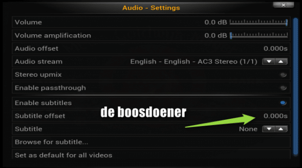

De Audio knop blijkt namelijk te staan voor Audio and subtitles settings. Daar heb je waarschijnlijk ooit eens (per ongeluk) de Subtitle offset aangepast. Even aanpassen naar 0 en vervolgens op Set as default for all videos drukken en het Kodi ondertiteling probleem is opgelost.
