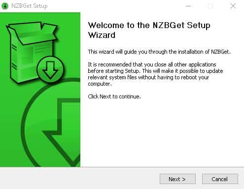

Het programma heeft veel weg van Grabit en SABnzbd. Om het te kunnen gebruiken moet je eerst het installatiebestand downloaden. Dat kan je doen door naar de download pagina te gaan op nzbget.net of om deze bij ons te downloaden. Kies het juiste installatiebestand, als je Windows gebruikt dan heb je het installatiebestand voor WIndows nodig. Na het downloaden van het installatiebestand kan de installatie van NZBget beginnen.
Je ziet het installatievenster met de tekst "Welcome to the NZBget Setup Wizard". Onderaan dit venster zie je "Next". Klik op Next om de installatie te starten. De installatie loopt vanzelf door, je hoeft niets te doen tot de installatie is afgerond.

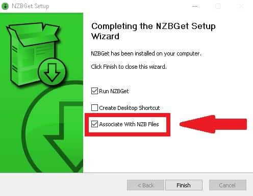

Onderaan het venster zie je de tekst "Associate With NZB Files". Vink deze optie aan, dan worden nzb bestanden automatisch in NZBget geladen, wat wel makkelijk is. Nu is de installatie afgerond. Je kan "Run NZBget" aan laten staan, dan start het programma vanzelf wanneer je op een nzb bestand klikt. Klik onderaan het venster op "Finish".

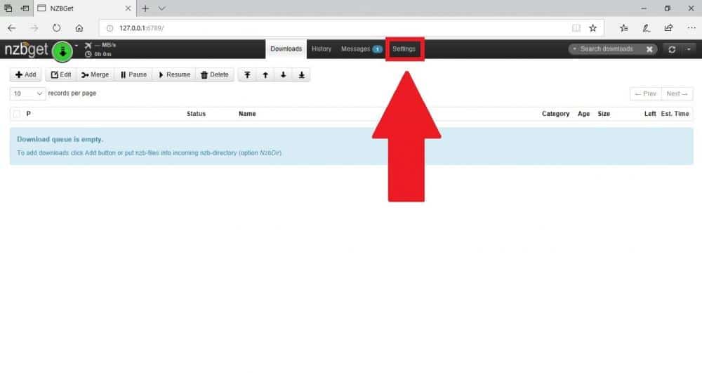

Het programma draait in een browservenster. Er zijn talloze opties maar eigenlijk is het als eerste van belang dat je je nieuwsserver gegevens invoert. Informatie over nieuwsservers vind je hier. Onder "Setttings" zie je talloze opties aan de linkerkant

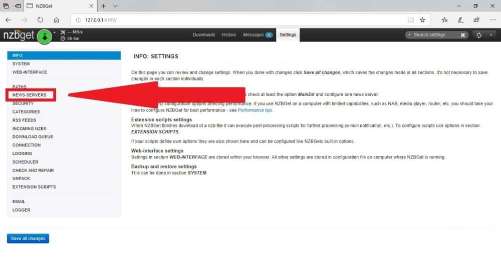

Er zijn veel dingen die je kan instellen maar het belangrijkste is "NEWS-SERVERS". Klink hierop en er zal weer een nieuw venster openen waar je eindelijk je nieuwsserver gegevens kan invoeren en enkele andere nieuwsserver instellingen kan aanpassen.

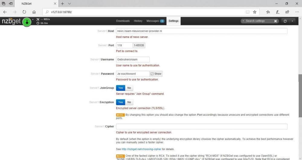

Halverwege de pagina zie je nu "Server1.Host" staan. Voer hier het nieuwsserver adres in dat je van je provider hebt gehad. Daarna moet je naar "Server1.Username" gaan, voer hier de gebruikersnaam in die je hebt ontvangen van je provider. Voer het wachtwoord in bij "Server1.Password". Helemaal aan de onderkant van de pagina staat "Test Connection". Het is handig om te kijken of de verbinding werkt, dus klik hier op. Zie je "Connection Successful"? Dan is NZBget op de juiste manier ingesteld. Klik nu op ""Save Changes".

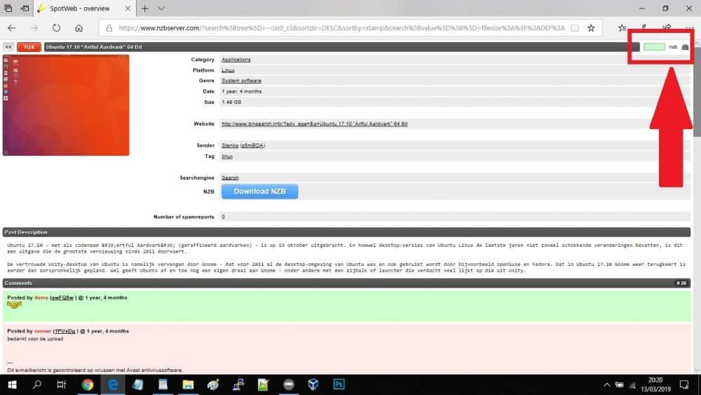

Zoeken naar een NZB spot
Nu NZBget is ingesteld kunnen we gaan zoeken naar iets om te downloaden. Laten we in dit voorbeeld gebruik maken van nzbserver om een download te vinden.
Overige sites met NZB files vind je ook in ons overzicht.
Ga naar nzbserver.com en zoek naar een download. Download het nzb bestand van de spot die je wilt downloaden. Als het nzb bestand niet automatisch wordt geopend kan je er 2 keer op klikken. NZBget zal nu beginnen met downloaden. Na het downloaden vind je het gedownloade bestand in de folder van NZBget downloads.
