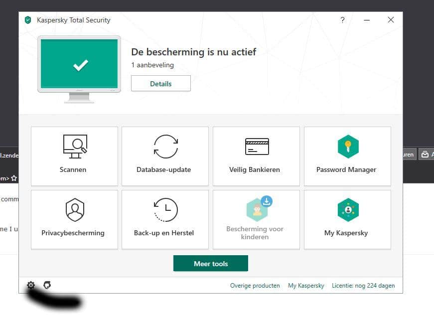

Ik zal het proberen van uit te leggen aan de hand van mijn Kaspersky, mijn versie is wel in het Nederlands, met foto's. 1: kies linksonder INSTELLINGEN

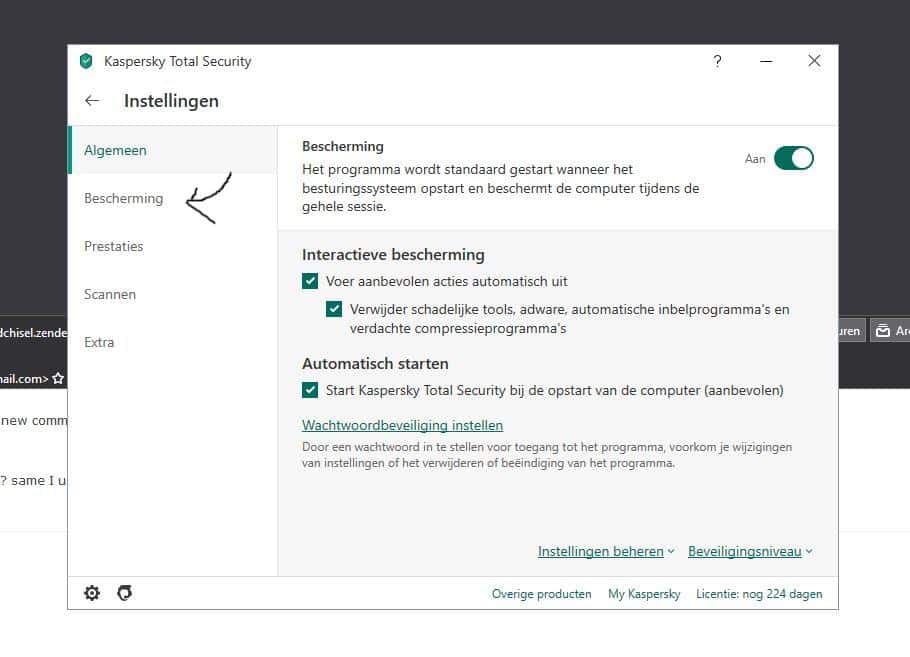

2: kies bescherming

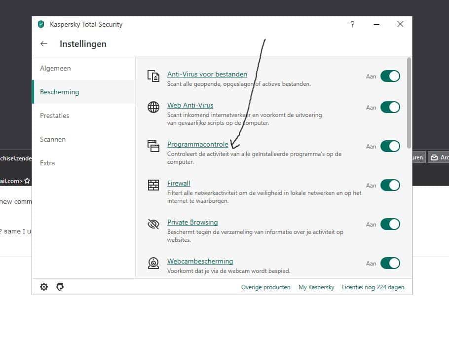

3: kies hier programma controle

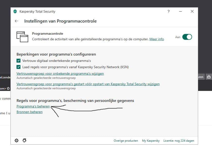

4: Kies programmas beheren

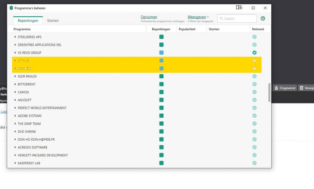

5: Zoek naar Discord en Github en zet aan de rechtsekant netwerk op VRAGEN OM ACTIE, dan zouden de vraagtekens in het oranje moeten komen te staan
Het is niet nodig om Kaspersky opnieuw op te starten en Discord zou nu normaal moeten werken indien u het opstart.
